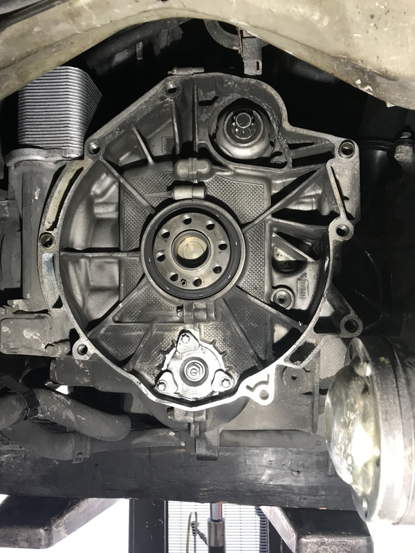

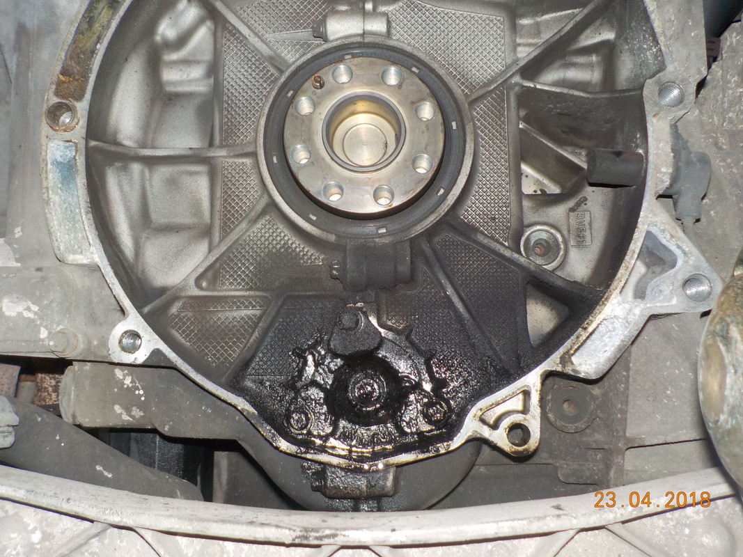

Petit retour d experience perso :
Mon moteur a cassé à cause d'un cylindre rayé. 135 000 km.
Il a été réparé depuis. A cette occasion, l'IMS a été remplacé (ceramique).
Le roulement IMS d'origine (simple rangée) avait juste un léger jeu.
Par contre, il laissait passer l'huile !!! Je pensais que la fuite était due au joint Spi, je me trompais. Le roulement devait donc fonctionner sur l'huile moteur et non plus la graisse.
Je pense qu'il faut considérer le roulement comme une pièce d'usure à changer avec l'embrayage.

D'aucun disent...que la fuite d'huile moteur et joint vieillissant expliquerait le fait de moindre casse passé 130-150000 km??
Il faut dire que les 996 plus de 150000 ne sont pas si nombreuses.
D'autre part d'accord avec toi, IMS, embrayage, séparateur d'huile à changer tous les 80000km, Point

Cher tous,
J'aimerai partager mon expérience et Questionnement à ce jour.
Ma Porsche 996 4s X51 à 90000kms. J'ai fait plus de 10000kms depuis que je l'ai. elle est entretenue régulièrement chez Porsche Vélizy depuis que je l'ai (un An. Une Grosse révision chez DMA, puis vidange au printemps chez porsche + porsche Clinic + Géométrie post changement de pneus). Chez eux j'ai plusieurs son de cloche... Le patron du SAV Porsche France me dit que vue l'historique et l'entretien de la voiture, le fait qu'elle roule très régulièrement, y compris de manière parfois intensive la mettrai à l'abri de ces problèmes d'IMS. Certains spécialistes SAV de la concession me disent qu'eux feraient l'IMS lors du changement de l'Embrayage (ailleurs que chez porsche).
Par ailleurs, j'ai pris renseignement auprès de RSO (Mr Doucin himself), son avis est proche de celui de Palmers. Il explique clairement qu'il ne fait plus les IMS, car pour lui le phénomène est largement exagéré. Il considère qu'un entretien suivi, une analyse de l'huile régulière, une verification Piwi est plus important qu'un changement de l'IMS. Surtout ce qu'il me semble important c'est le commentaire de Doucin sur les roulements Céramique qui cassent autant si ce n'est plus que l'IMS original. CF le lien suivant.
http://www.rsomotorsport.com/entretenir ... tauration/
Enfin il semble que les casses sont apparues sur des voiture dont l'entretien n'était pas toujours parfait (qualité d'huile par exemple), temps de chauffe etc...Il apparait aussi que les véhicules roulant peu ou sans prendre de tours minutes élevés ne permettent pas à l'huile de monter jusqu'a l'IMS correctement et favorisent le dessèchement des joints.
Bref,pour le moment, et malgré l'insistance de nombreuses personnes qui ont fait leur IMS et veulent justifier leur dépense :-), mon intention pour le moment est de continuer à bien entretenir ma voiture et à rouler avec sans la ménager...
Veuillez noter que je ne critique pas les gens qui font changer leur IMS, je comprends leur inquiétude, j'ai juste un avis divergent.
Pensez vous que je suis dingue ?
