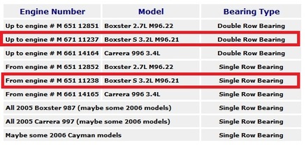

Allez, histoire de faire vivre notre marronnier favori :D
Je ne sais plus vraiment plus d'ou viens de doc, surement d'un vendeur de solutions IMS autrement la source officielle est dans l'image :P

Et avec les N° de série moteur ce sera parfait pour les bleus ;)
