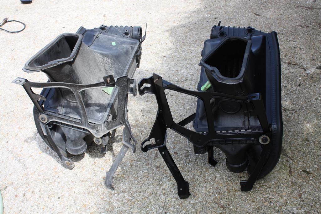

démontage des échangeurs pour nettoyage complet et mise en peinture des armatures
echangeur tout sale
l'échappement tout beau
un echangeur avant nettoyage, pas mal de saleté mais je m'attendais a pire
50/50
