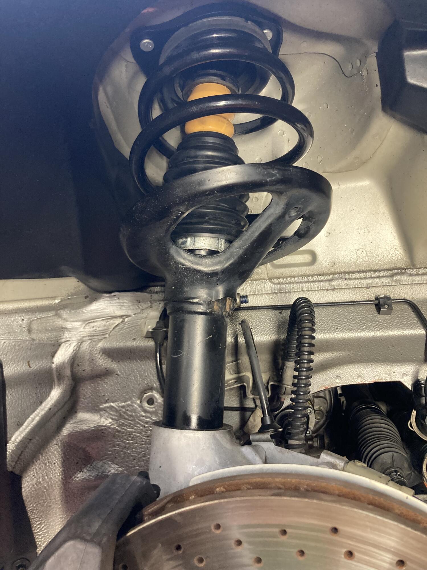

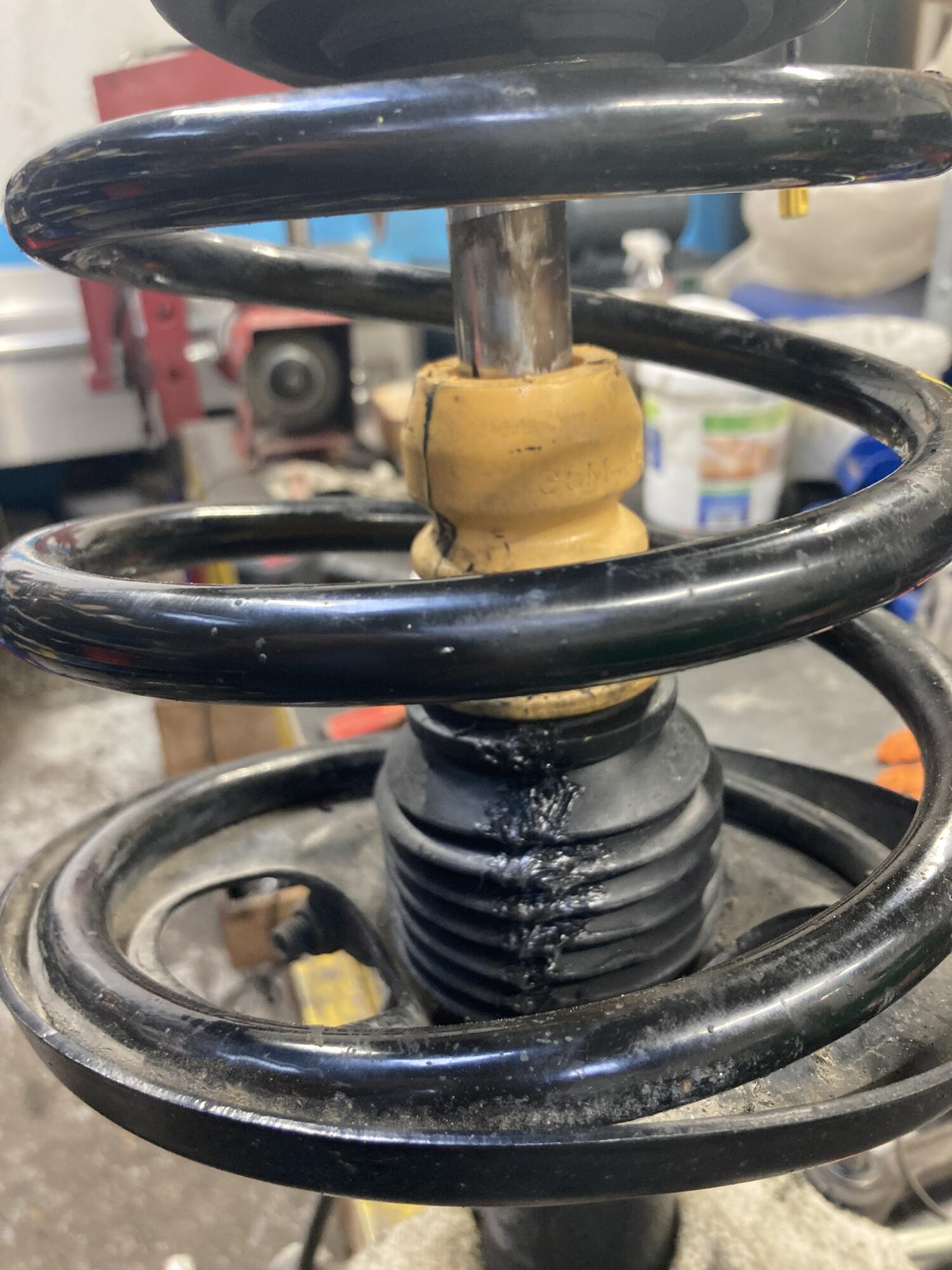

Changement de soufflets pour pas cher.
Comme le disait mon pote : je n'ai pas les moyens de faire dans le bon marché.
On peut savoir qui a fait ça?
Sponsor Club n°3131
Messages : 14117
299
On a pas demandé au propriétaire qui vient de l'acheter, rien ne dit qu'il s'agisse d'un professionnel.
Tout est en train de rentrer dans l'ordre.
Coté droit avec nouveau palier et roulement billes coniques
Coté gauche encore sur l'établi

Je pense l'inverse de tout le monde... Je sais, ce n'est pas la premiere fois :D
Les colles sont tellement performantes de nos jours que je me demande pourquoi les remplacements de ces soufflets et autres ne sont pas fait de cette maniere. Et au lieu d'etre de maniere artisanale (et pas forcement bien fait, si ce n'est pas forcement mal fait :mad: ) le produit de reparation pourrait etre concu de la sorte :)
Le pro y passerait un dixieme du temps, la facture serait reduite de 75% et la durabilite pas differente ;)
Messages : 4437
La facture resterait exactement la même ;)

62
Non, si c'etait une methode de reparation officielle, alors la MO de reparation officielle serait une fraction ;)

En effet, si ces soufflets étaient conçus pour être collés, ça économiserait pas mal de tps. Mais j'ai peur que MI07 n'ait raison : les prix ne diminuent pas, ils augmentent tout le tps. Parfois avec une explication, parfois sans. Mais on peut rêver.

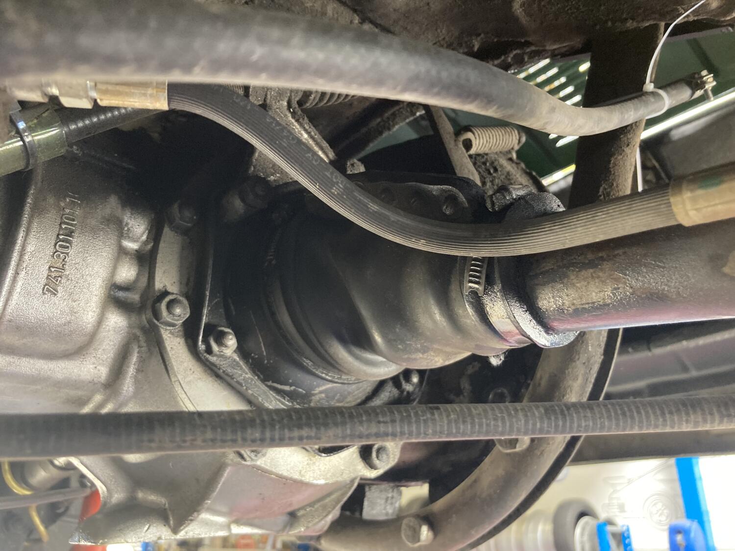

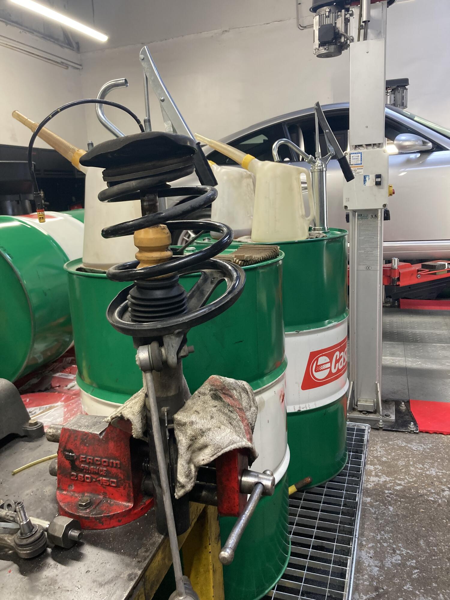

Je viens de faire les 2 soufflets de crémaillère sur une vieille Renault très populaire des années 90-2000 ;) ..... mamamiaaaaa ! Il n'y a que ça de la MO ! Si tu suis la procédure tu refais en plus un parallélisme, pour des soufflets qui peuvent coûter 4-5 € pièce (bon là encore bonjour les dégâts des référencements des 50 marques qui en proposent, les premiers, pourtant de marque Febi, "normalement" ok comme marque, bah rien à faire, il manquait 2 ou 3 mm sur le grand diamètre).
Alors dans un contexte où si tu vas chez le garagiste juste pour cette opération, tu vas prendre plein de MO (qui commence à être très couteuse en mécanique où que ce soit - sans parler des réseaux officiels), plus des euros par ci de nettoyant machin, des euros par là des recyclage bidule, s'ils sont généreux pourquoi pas un essai routier facturé ... c'est un coup (ou surtout un coût - économique) à ce que certaines de ces autos partent à la ferraille. Heureusement on n'en est pas là (côté valeur) avec des Porsche !
Messages : 4783
Il existe des écarteurs de soufflet qui te font gagner du temps , mais pas utilisables dans tous les cas .

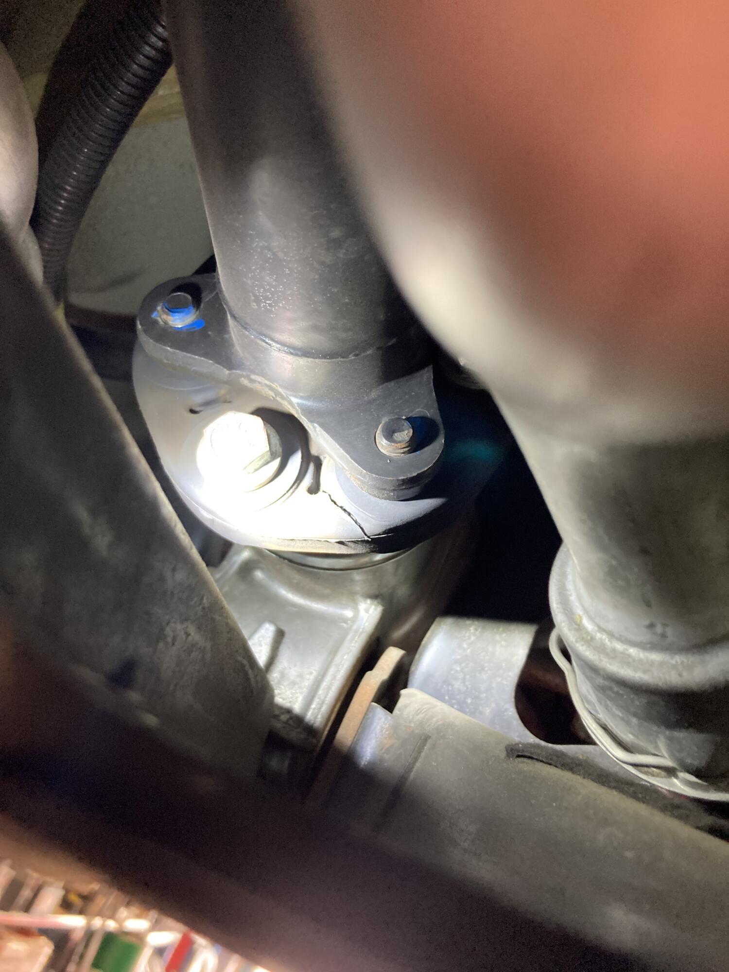

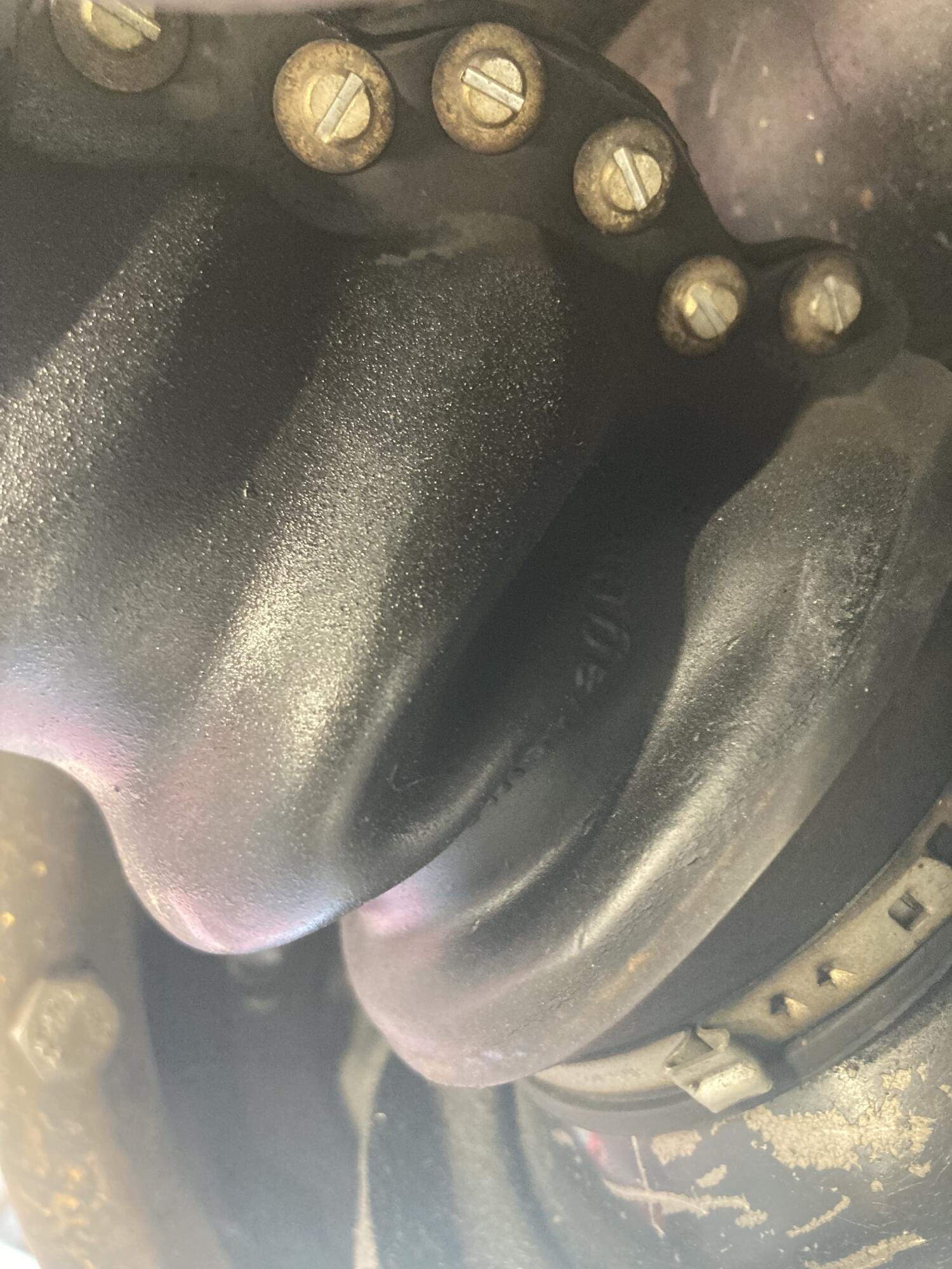

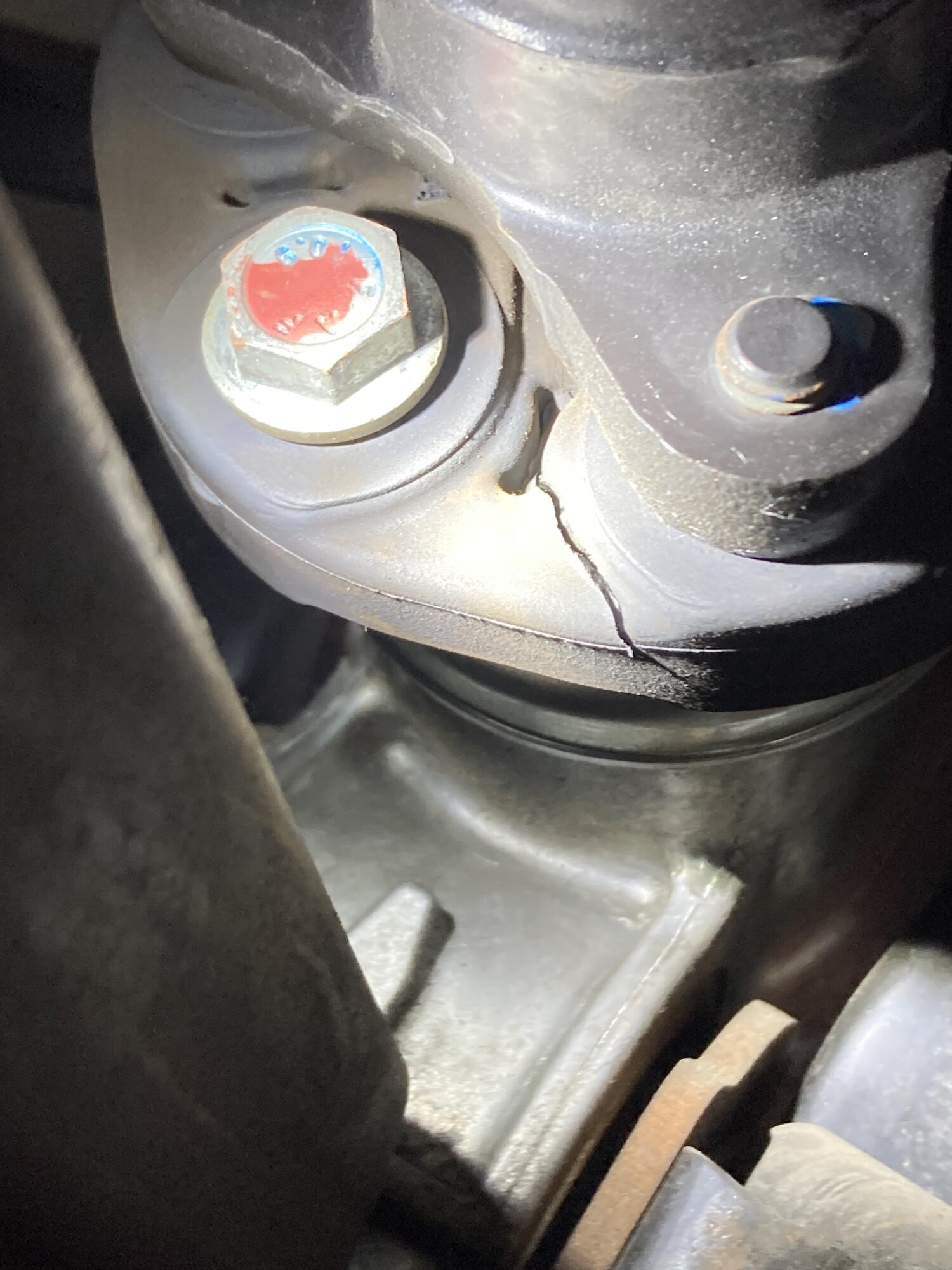

Qui pense à vérifier l'état du elector d'arbre de transmission sur une Carrera 4 (996 ou 997 ) ?
Sponsor Club n°3131
Messages : 14117
299
Fendu à 3 endroits (3 fois le même que celui de la photo).
Le silent bloc de soutien de l'arbre est également à remplacer, et comme pour les soufflets ;)
Il y a pas mal de démontage car le silent bloc est serti dans une cavité de l'arbre.
Il aurait pu être monté comme sur un 4X4 entre deux coquilles.

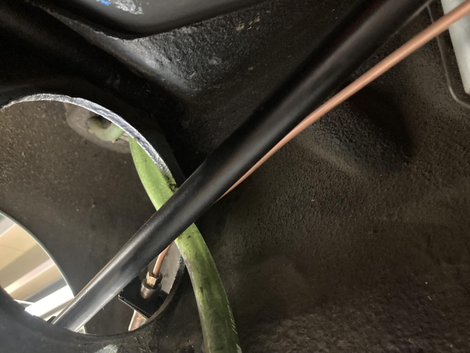

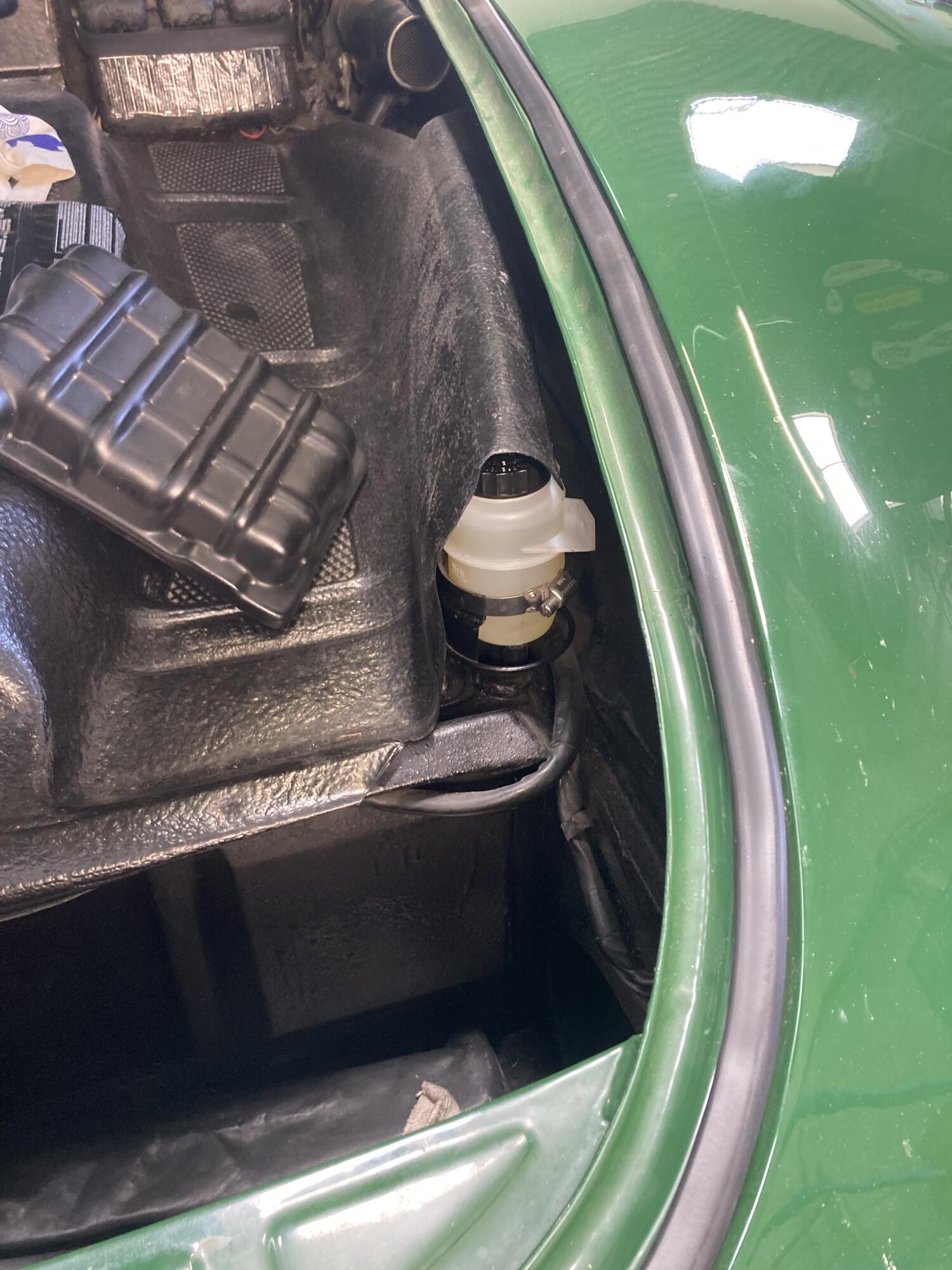

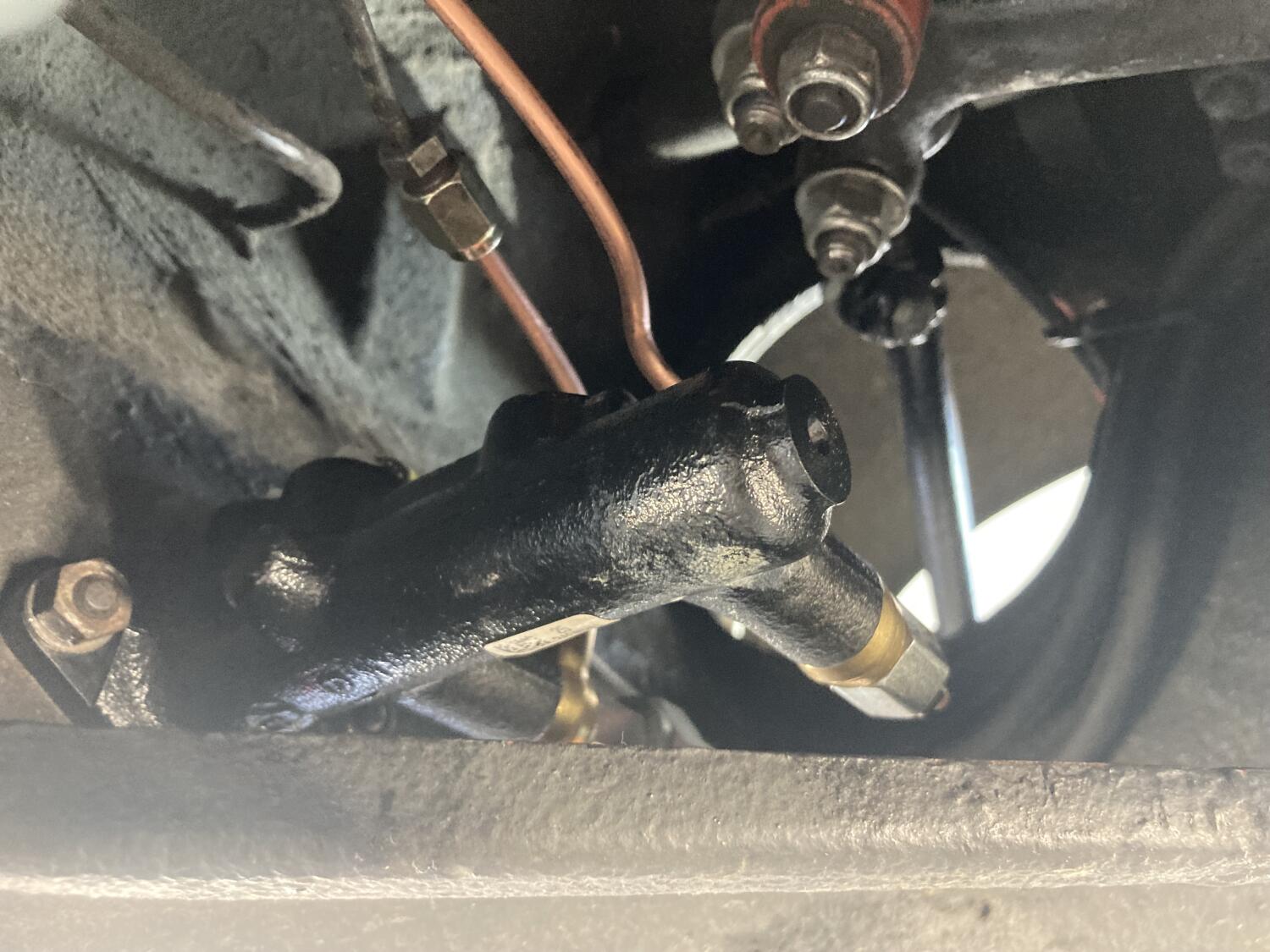

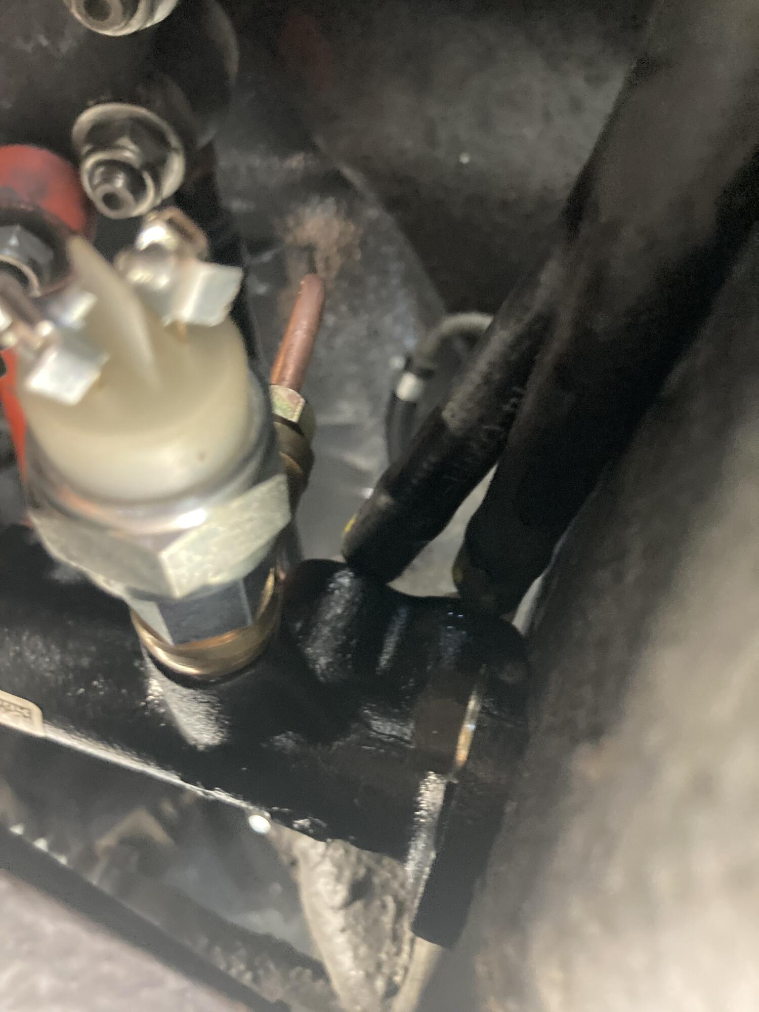

En supplément des services qui sont de saison (quatre 981 et une 996 cette semaine), nous travaillons sur une 356 bien connue du forum.
Installation d'un circuit de freinage double (avant et arrière sont indépendants)
nouveau bocal double compartiments
Nouveau maître cylindre
Et donc fabrication de nouvelles durites
Nouvel emplacement pour le contacteur de stop
Aucune modification n'a été destructive mis à part l'allongement d'un filetage sur la tige de poussée de la pédale de frein.
Les anciennes pièces seront restituées au propriétaire.
Santa Barbara,qui me dira pour quoi j'ai du mal à en croire; get on learning,Fred!
Remplacer sur ma 996 pour la modique somme de 550 euros ...
En fait, abre de transmission avant complet.
Le flector qui valait moins de 100 euros ne se détaille pas chez Porsche !

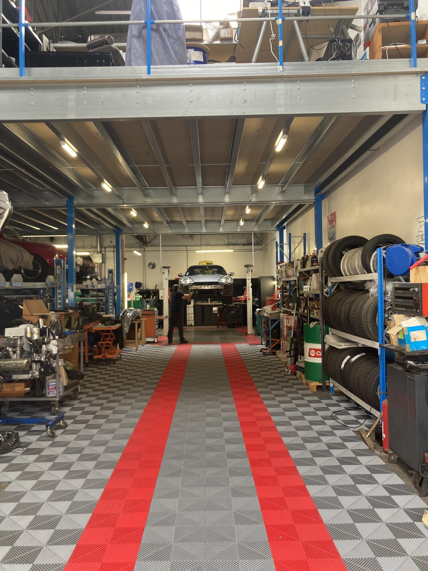

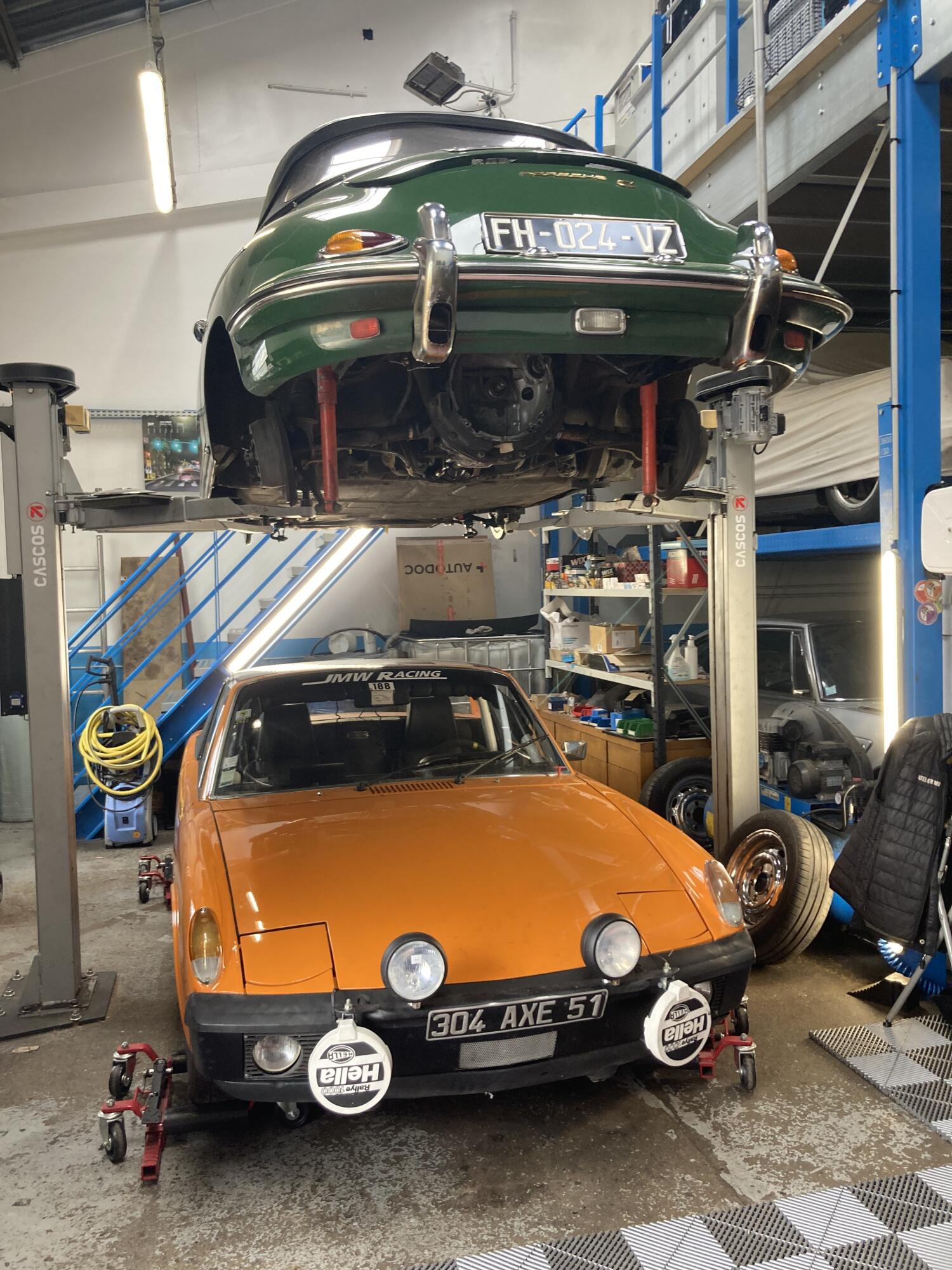

Deux salles deux ambiances :-)

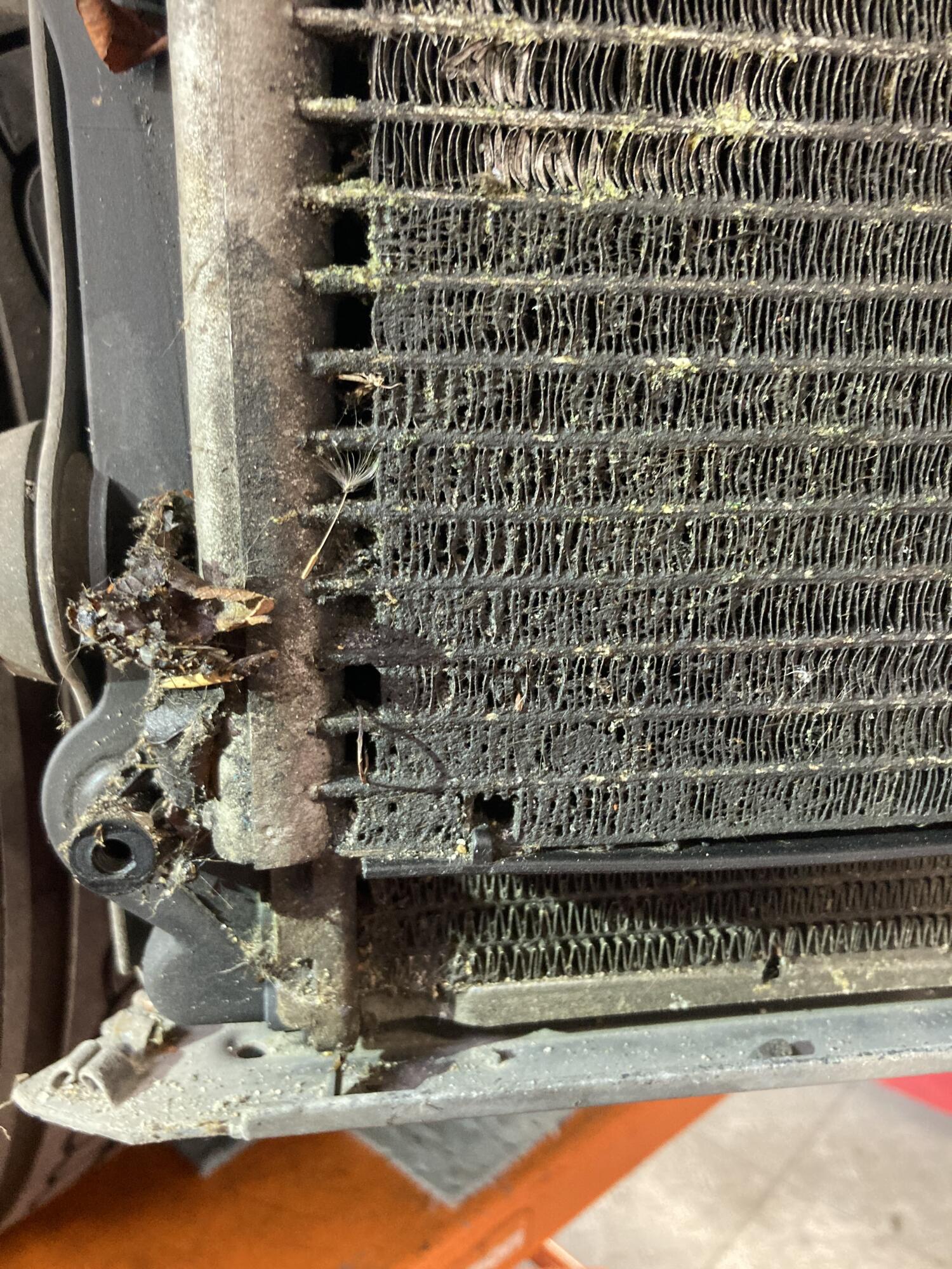

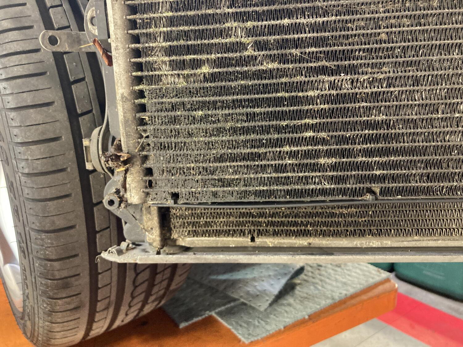

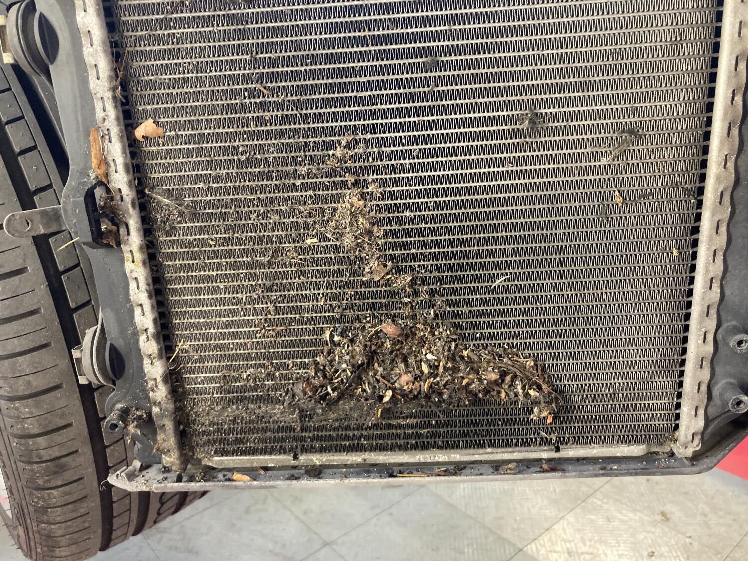

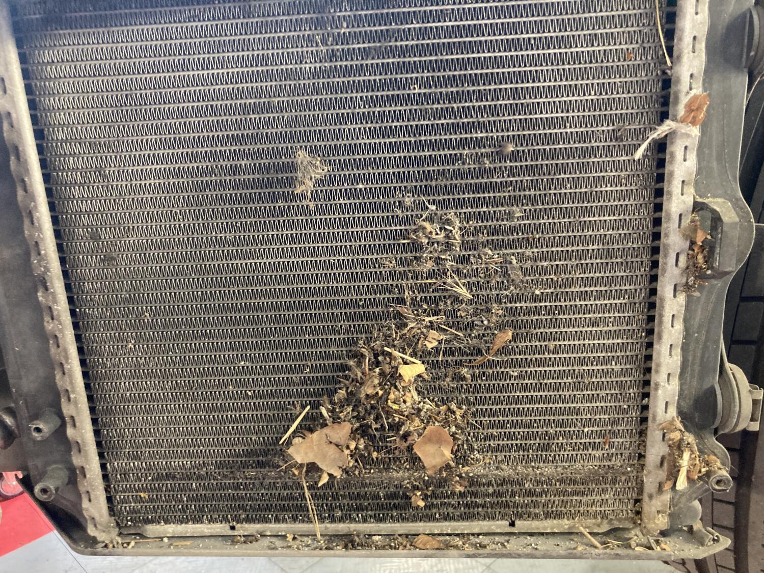

Saison des condenseurs
Derrière les condenseurs une fois ceux ci déposés:
Il s'agit des radiateurs moteur.

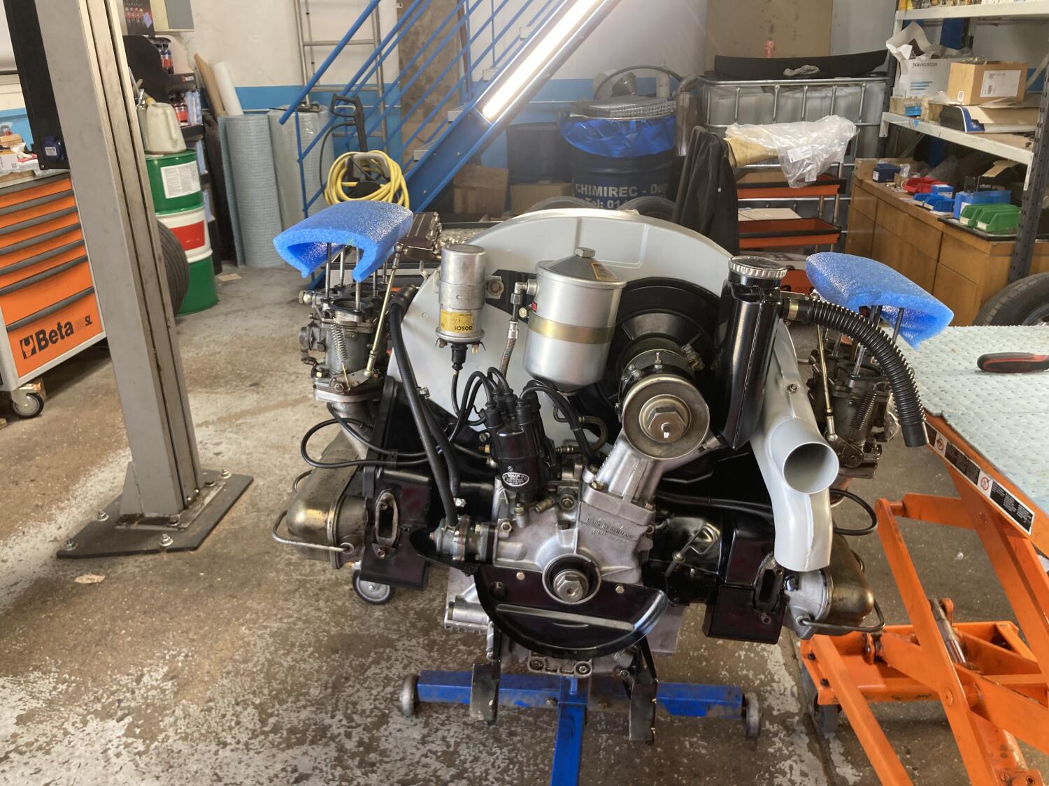

« mais du coup c’est bien un moteur de cox alors » :D :D :D
