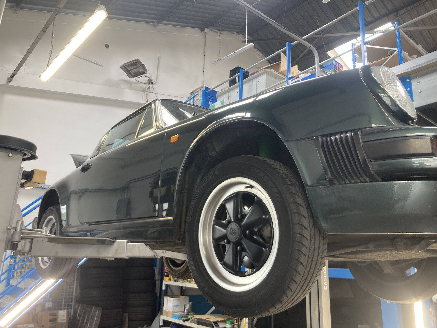

Cheers a écrit :
C'est beau quand c'est neuf,
A vécu
Merci pour les photos!!! Et pour le boulot :thumbup:
Et effet il était temps de les changer :D

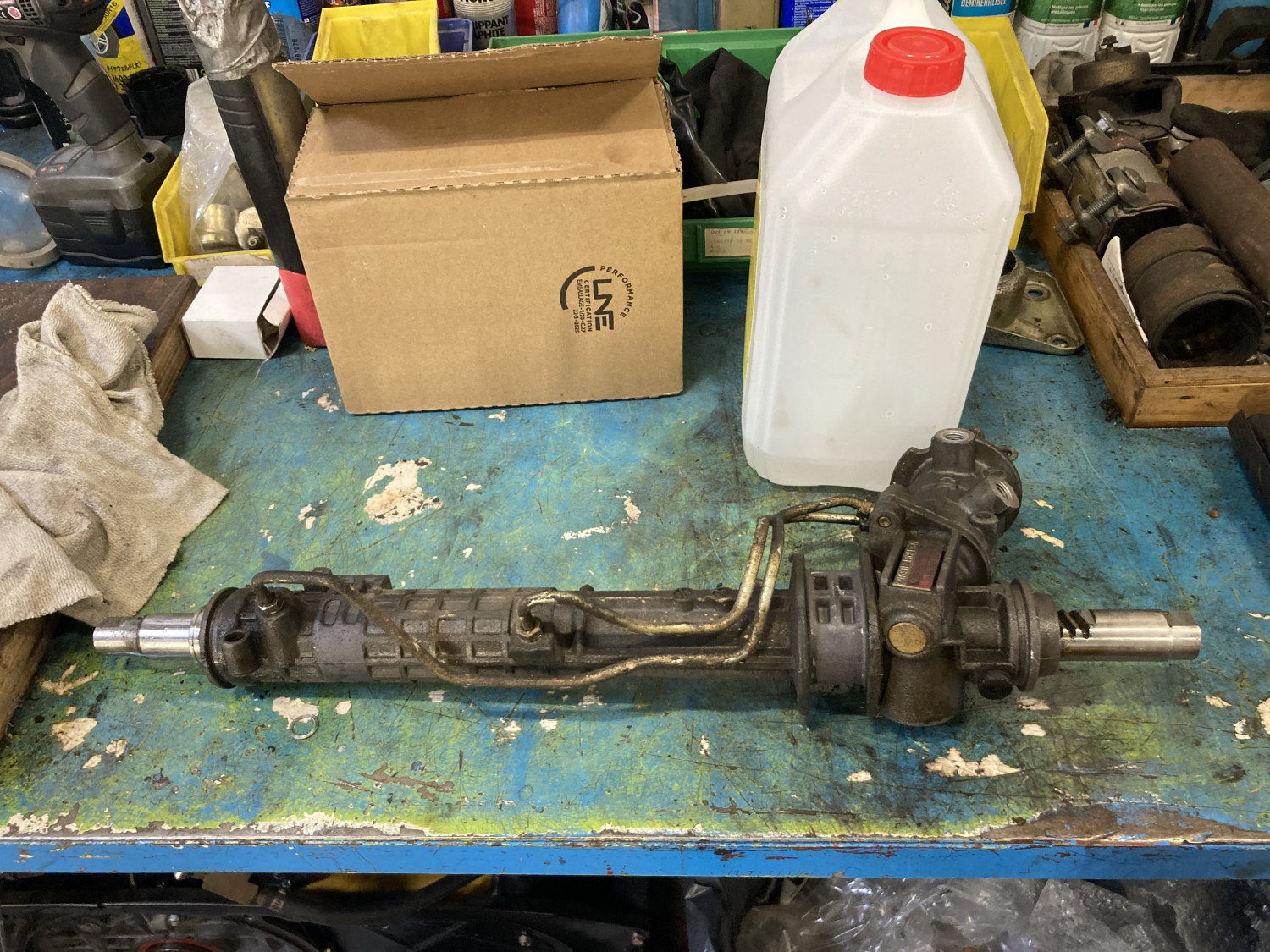

996 cab 3.4, crémaillère et climatisation, livraison mercredi soir

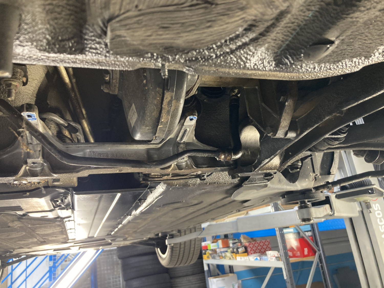

Il y a deux ans et demi nous avons remplacé l'embrayage complet sur une 996 4S.
A la demande du client, nous n'avons pas remplacé l'IMS car il "venait" d'être fait.
Hier, après prise de RDV le propriétaire nous l'amène en la poussant (il habite à coté de l'atelier).
La 911, au ralenti, devant son garage le moteur a subitement commencé à émettre un sale bruit très inquiétant.
Il l'a donc déposée pour une sorte d'expertise et avoir notre avis.
On la place sur le pont, on sort le filtre à huile, le bol plastique est rempli de paillettes or et argent.
Le filtre est totalement saturé en particules métalliques de diverses tailles.
Nous constatons une belle fuite entre le moteur et la boite.
En discutant avec le propriétaire il nous en dit un peu plus.
Lorsque nous avons remplacé l'embrayage, l'IMS avait déjà 80.000 km (souvenez vous de : il vient d'être fait).
Le plus dommage est qu'il venait de faire vidanger la 996 ailleurs (nous l'avons su à la marque du filtre aftermarket) et qu'il aurait suffit quelques semaines auparavant d'inspecter le filtre à huile lors de son remplacement.
La fuite d'huile entre moteur et boite aurait également sonner l'alerte, il était encore temps d'agir et de ne pas passer par la case 15.000.

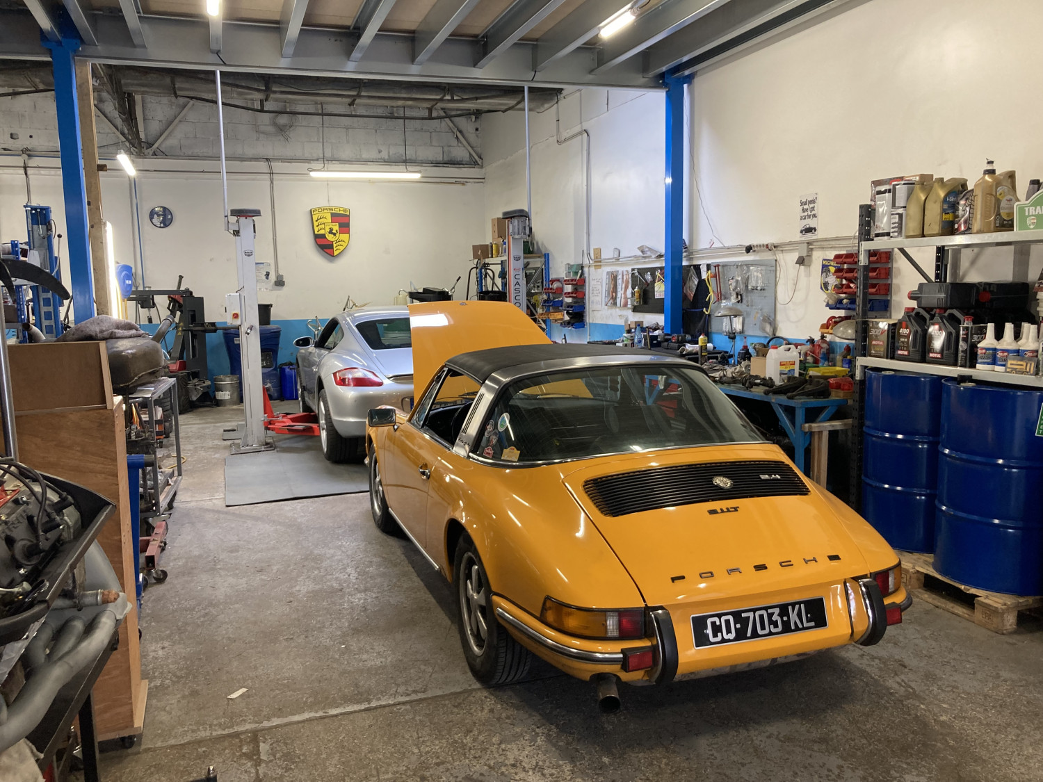

Toutjours une 2.4 Targa (S) qui partira lundi pour 3 jours chez le carrossier histoire de retrouver sa portière conducteur
Remise à niveau après achat de cette 3.2 (freins, durites, huile, révision...
La honte comment ma 3.2 (ma première 911) est poussièreuse

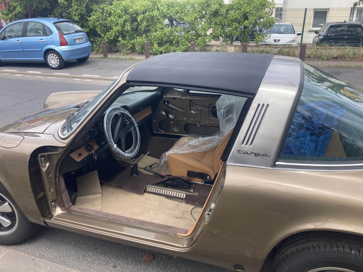

Jolie 3.2 Targa
Etrangement, elle n'a pas de retro à droite
Modifié en dernier par Cheers le 07 mai 2025, 17:54, modifié 1 fois.

Pas mal de démontage à faire pour déposer la transmission sur Boxster

Je la connais un peu la jolie "mono rétro" pour l'avoir visitée, essayée et conseillée à son proprio ;)
Ton retour avec ton œil avisé m'intéresse grandement :thumbup:
pourquoi mettre un cadran neuf complet et ne pas refaire l'ancien?
demande du proprio?
Sponsor Club n°3131
Messages : 13260
33
Tout simplement parce que le contrôle technique a signalé un soufflet de transmission déchiré il y a......
12 mois et que depuis plusieurs milliers de KM ont été parcourus sans graisse.
La transmission est facturée 930 HT chez Porsche.
Tenter de la réparer nous engage en garantie et nous sommes septiques sur sa pérennité.
La loi des séries étant une réalité, nous en rentrons un second (986S) avec exactement le même problème.
En sus nous réaliserons embrayage et IMS.
Messages : 1108
Enregistré le : 01 sept. 2019, 15:02
effectivement la c'est chercher les problèmes que de rouler avec un soufflet HS
forcement en tant que pro, vu la garantie derrière, c'est bien compréhensible.

A chaud au point mort on entend un peu de la tringlerie (uniquement au point mort)
Peut être une relation
Je pensais aussi (enfin un ex membre m a fait pensé) à un sujet de fourchette
Comme c est ma première Porsche je pensais que la dureté de l embrayage était normal et je m étais habitué
Deux membres de ce forum l ayant testé il y a pas longtemp
Pour le rétro droit, il me semble que c était une option pour les modèles 84. Je vais chercher l info
Elle est sortie d usine en février 84
Membre cotisant n°7565
Messages : 100
Enregistré le : 31 déc. 2024, 15:52
La recherche ia perplexity dit que le rétro droit est de série à partir de 87 sauf sur certaines séries spéciales
Sponsor Club n°3131
Messages : 13260
33
Selon moi, toutes les 3.2 doivent avoir les deux retros.
Il y a d'autres guerres sur terre donc finalement...peu importe ;)

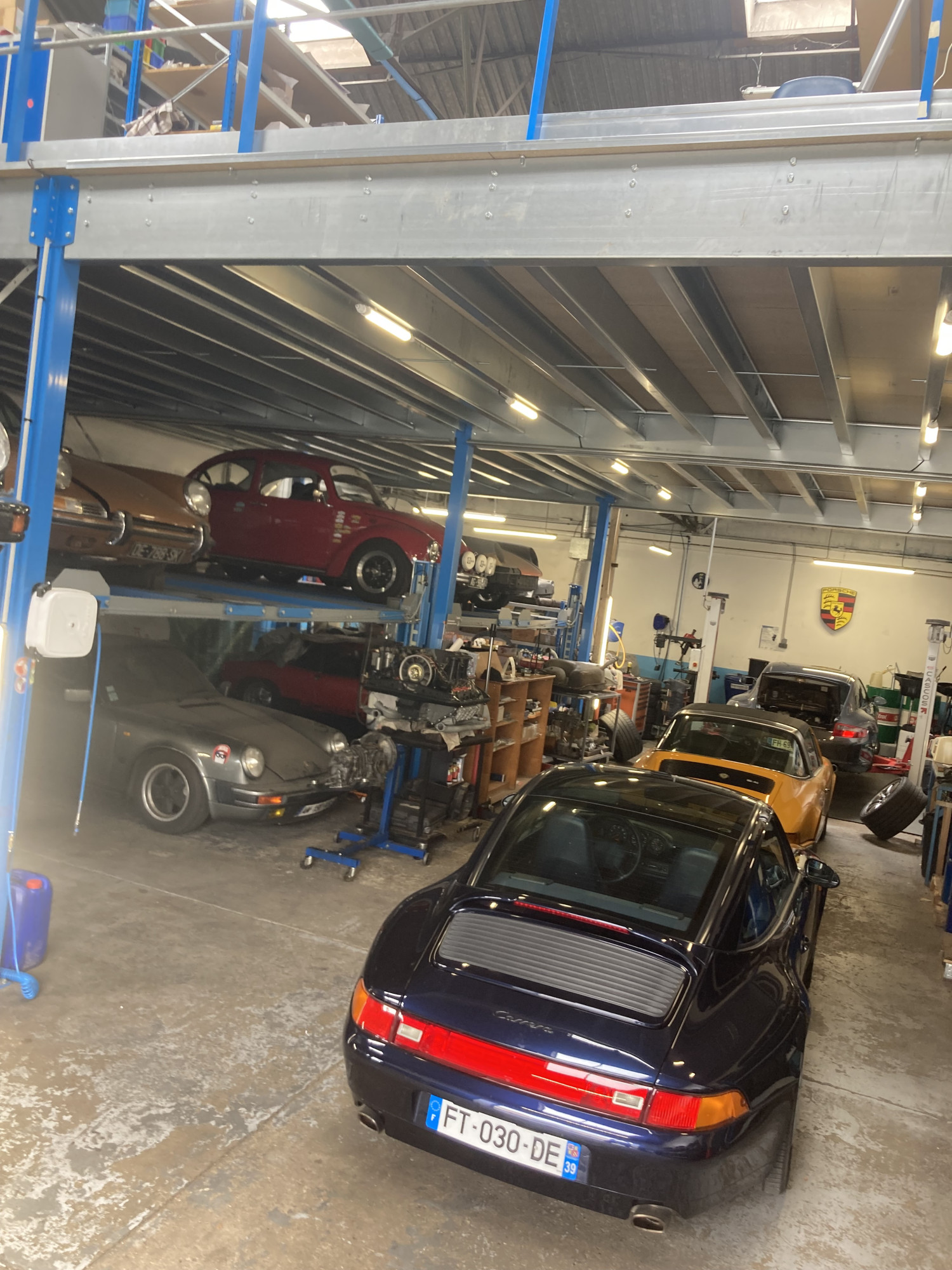

M8 ce soir, 36h avant la transhumance Volcanic

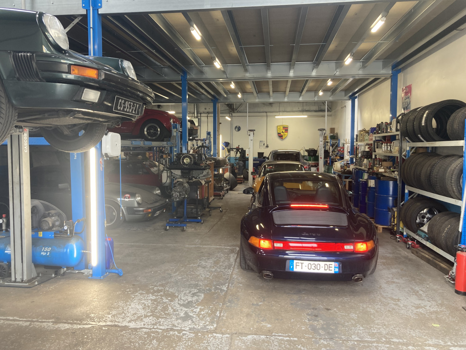

Le gros rush de printemps se calme, l'activité revient gentillement à la normale.

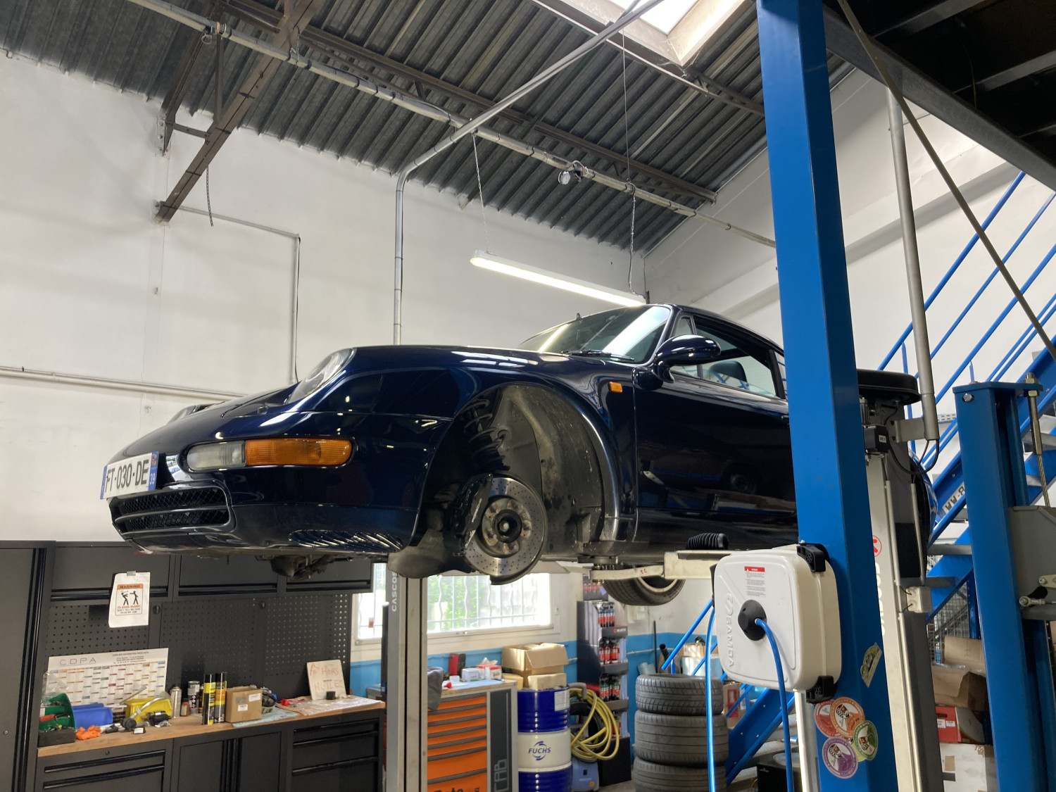

Une 993 Targa pour remplacement de crémaillère
Un 987 pour purge des freins et fuite de LDR
La jaune fait son contrôle et répare sa pompe de lave glace avant de repartir pour sa seconde mission du mois de mai.
On attend ce jour, une 991 cab S pour service, un Macan pour Diag, en fin de journée une 996 3.4 pour remplacement des silencieux (percés par la corrosion)

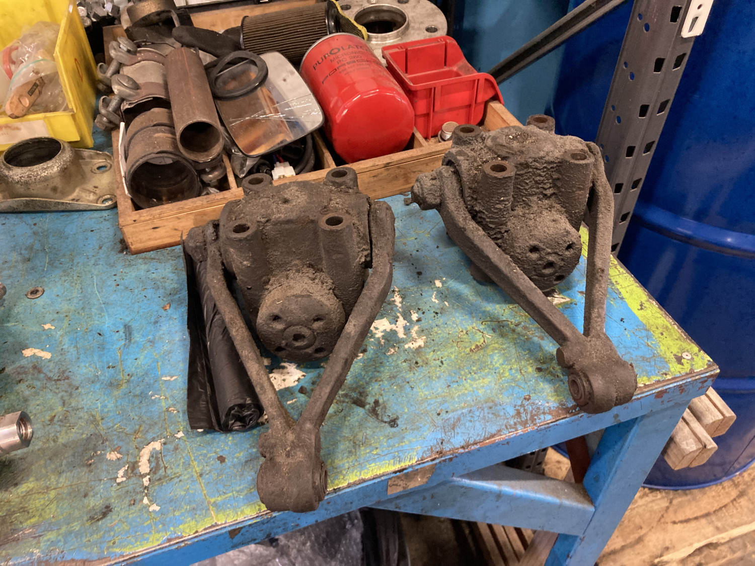

Quizz du jour culture générale automobile :
Quelles sont ces pièces :
Messages : 43880
des éléments de suspension ?
PhilR26 En ligne
Membre cotisant n°2385
Messages : 28189
Amortisseurs d'anciennes :cool: ;)
Membre cotisant n°2012
Messages : 1724
+1 Vieux amortisseurs de vieille voiture.
