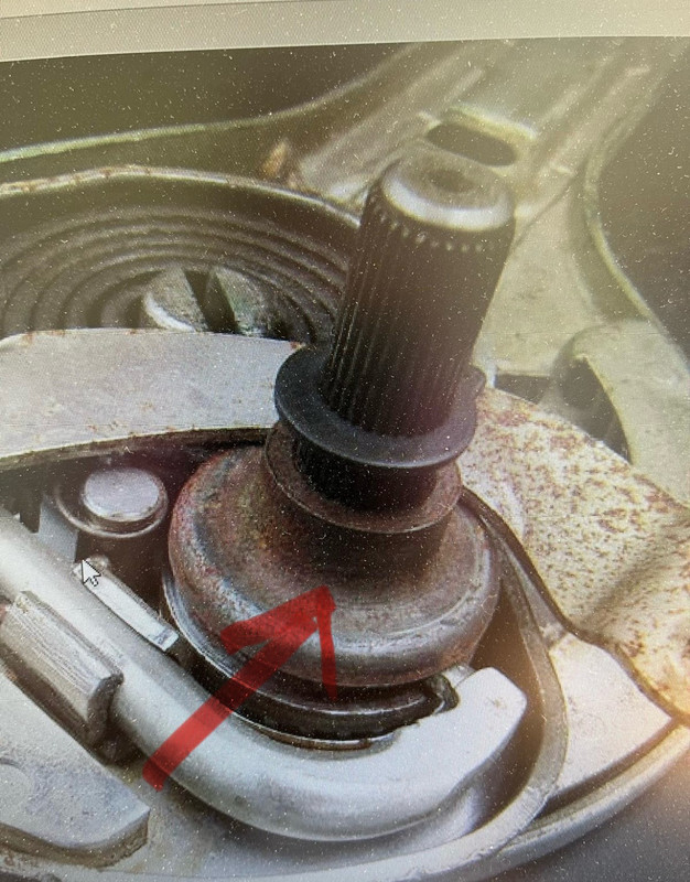

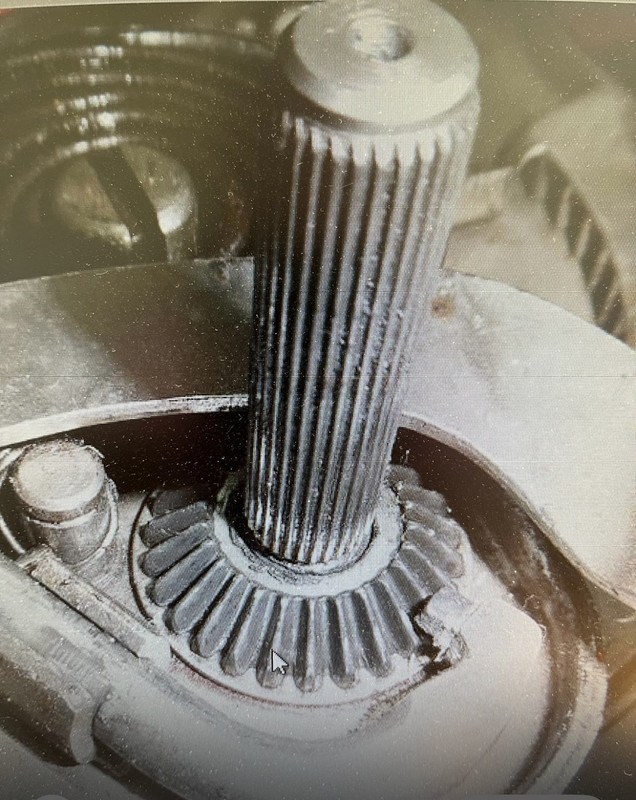

Voici 2 photos.
Une photo de la partie fixe de la pièce conique et une autre de la partie actionnée par le levier. C’est souvent celle-ci qui a des dents qui ont tendance à s’arrondir et pouvant être à l’origine du décrochage du dossier à la longue avec les vibrations.
J’ai essayé de bloquer l’action du levier et donc le mouvement de la partie conique en calant le circlip au plus proche du mécanisme; on verra bien

Ah oui ! Moins simple que ce que je pensais…
