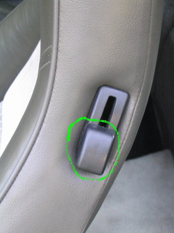

Je recherche le cabochon sur le siège avant, comme indiqué sur la photo :
Si quelqu'un sait où je peux le trouver ou en possède un qu'il pourrait me vendre.

Info intéressante... je vais creuser de ce côté.

Je viens de changer les miens... 5€ le kit complet chez porsche !!!
(bouton + agraffe + bord rectangulaire)
Messages : 25036
Ouais, ca ne coute presque rien en neuf et au moins ce sont les bons!

Kreca > as-tu les références ? celà m'aiderait pour envoyer mon fax de réservation à P (mon concessionnaire le plus proche est à 100 bornes !)

Help, je ne trouve pas dans le PET !

Pour info :
Bouton (911 521 817 00 01C) : 0,61€ HT
Clip (311 881 247) : 0,42€ HT
Le tout chez P..
A noter qu'il faut prendre le clip qui facilite le montage. Généralement, il a été perdu lors de la casse du bouton
