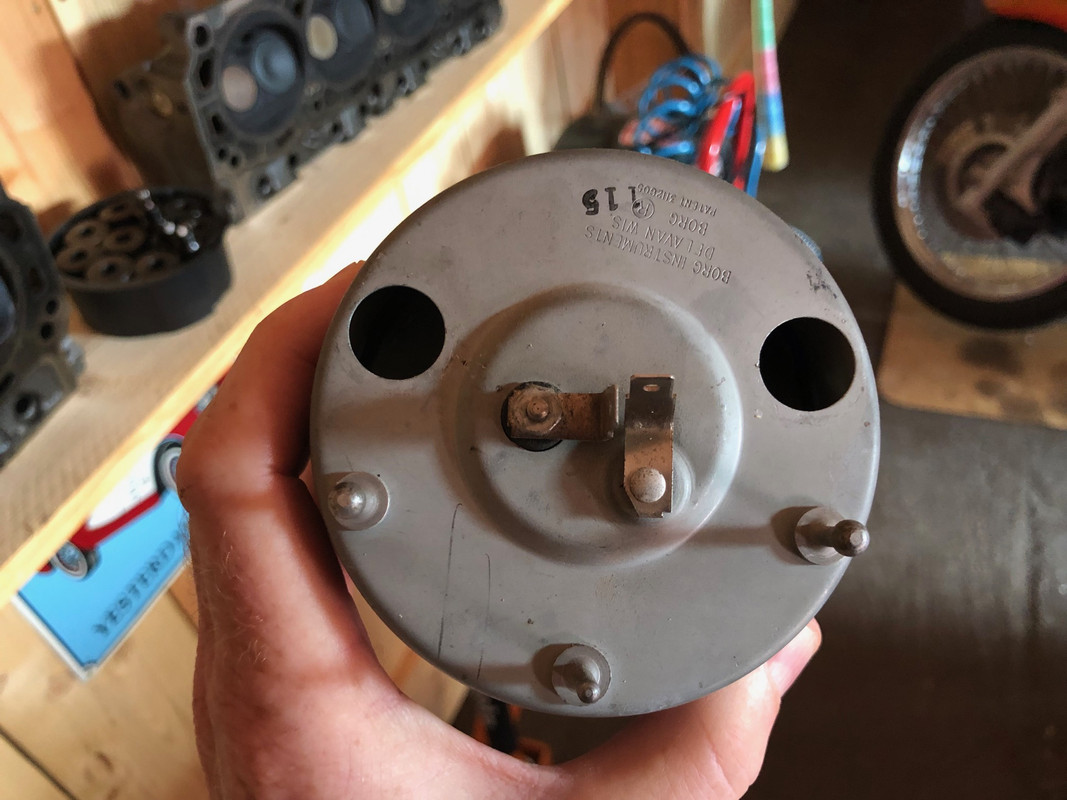

Serais-tu capable de réparer une orloge pour une Corvette C2, j'aimerais pouvoir la remettre à la place de la neuve que j'ai été obligé d'acheter. Merci;
Délégué Région Est
n°419
Messages : 34849
Bonjour @Nanthiat
je connais bien les horloges BORG et il y a de forte chance que ton mécanisme soit mort, usé, et irrécupérable.
On a une solution, pas jojo pour les puristes, mais on peut convertir le mouvement mécanique par un mouvement quartz... c'est plus précis et ça ne tombe plus en panne pour les 15 prochaines années...
Membre cotisant n°6680
Messages : 4207
Si tu peux garder l'enveloppe, le cadran et les aiguilles pourquoi pas?
De toute façon puriste ou pas elle ne fonctionne pas. J'en ai mis une neuve et c'est pas top dans l'environnement. ;)
