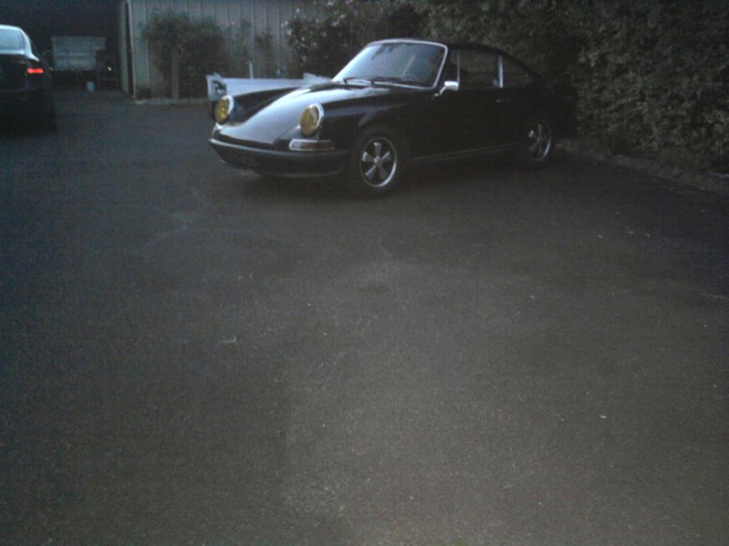

of course je vous colle 2 /3 photo de ma 2,2 T
on s'accroche pour l'historique ....
a la base un gars qui veut se faire plaisir finis la simca R2 en cible talbot lotus ou 911 d'occase.... pour la date sommes en 1983 et je suis bien innocent sur ce modèle de caisse (plus maintenant )
en voilà une noire du coté de nantes dans mon budget
belle de loin /loin d'être belle quoi que ...mais bon

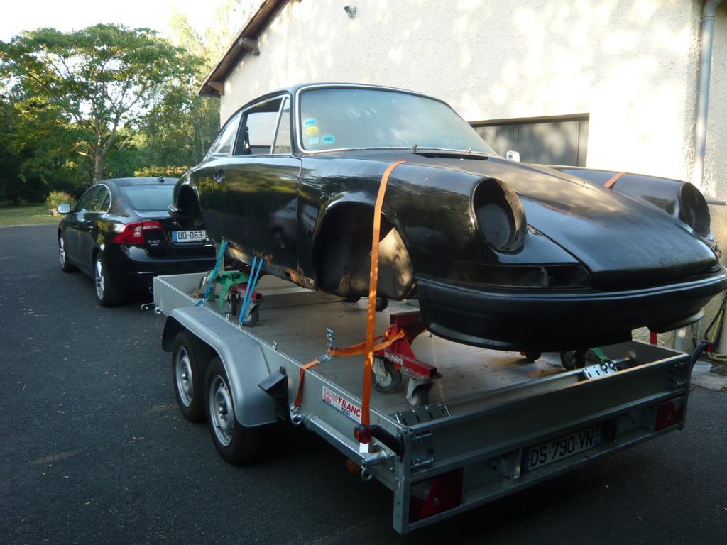

elle sera de nouveau Albert blau ... d'ici 8/9 mois

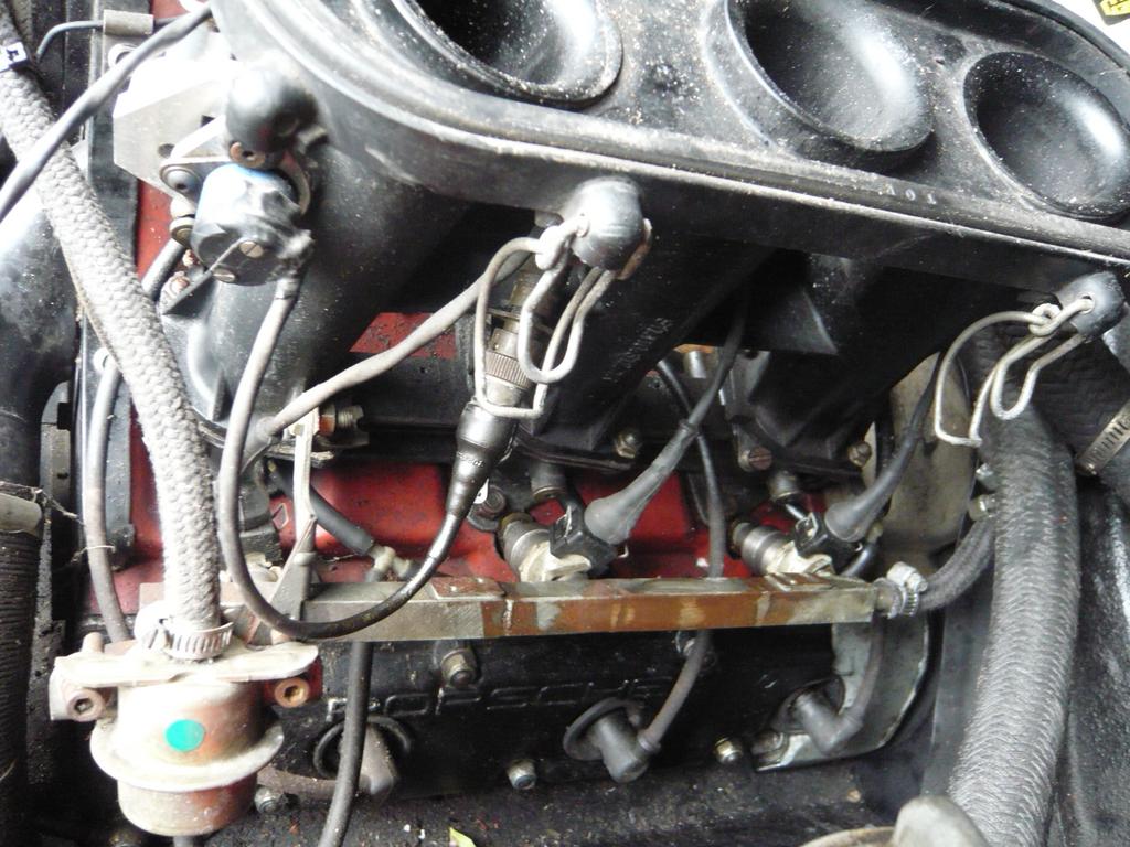

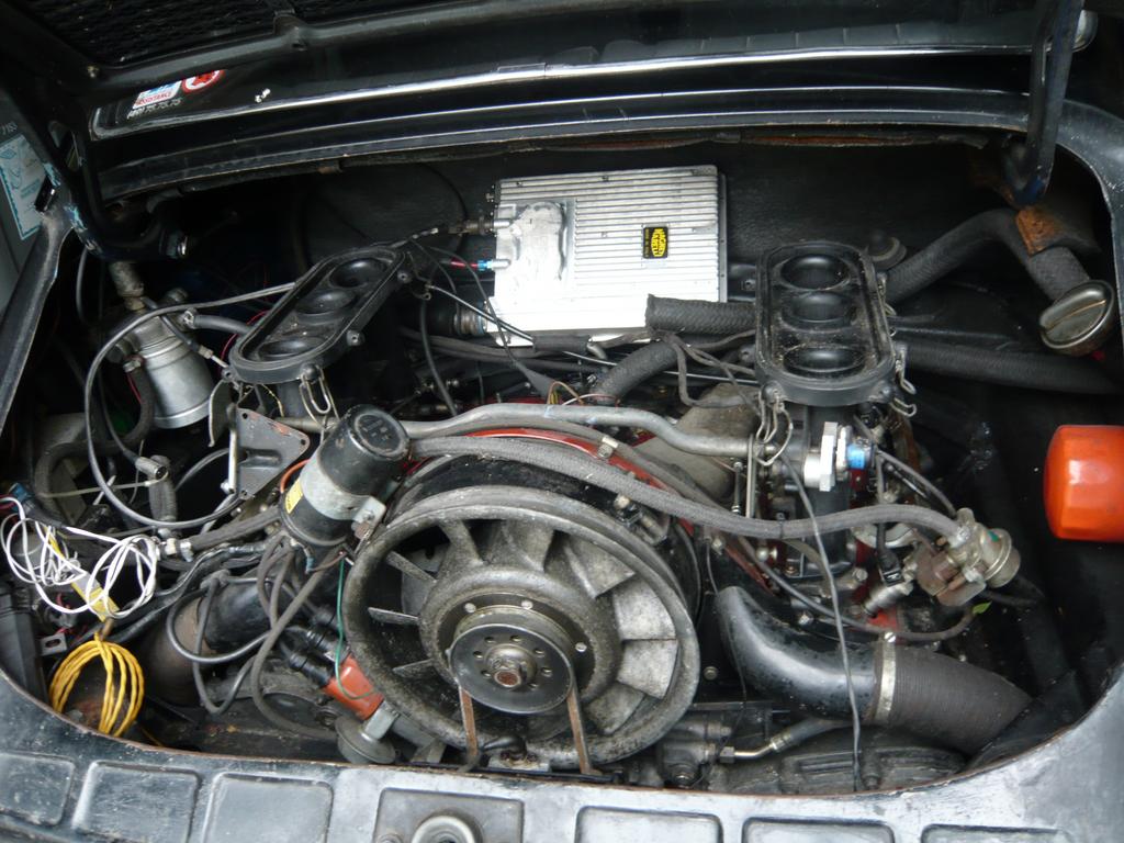

mon flat est en injection séquentielle phasé (calculo de F1) avec loi auto adaptif sur le couple max mesuré (sur le vilo) avec une boucle de protection thermique sur la T3 de là le bordel que vous voyez sur la gauche (les thermo couple) , soft et loi de contrôle maison avec passage au banc pour la map.
le truc bleu c'est un XF1 compétition (allumage capacitif développé pour les V12 de la maison ... 1 joule sur la bougie non je ne me trompe pas ) il est piloté par le calculo d'injection bien sur et l'allumeur ne me sert que de distributeur HT.

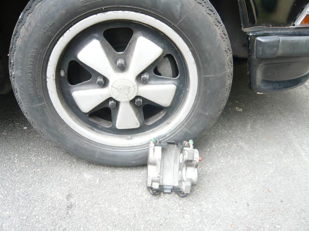

après à l'avant ce sont des étriers 4 pistons pastille céramique que nous utilisions sur les T16
le reste pas touché ,sauf les axes papillons qui sont montés sur des bagues appo calcaire plus joint lèvre
je n'ai jamais réussi à atteindre la Vmax de l'auto ( manque de temps et ligne droite ad hoc voir aussi la capacité du gars qui tenait le guidon à garder la pédale de droite collé à la moquette mais 7400/7500 en 5 ème elle le faisait ! je précise que la bv est celle d'origine de la 2,2 et aucun soucis

chapeau bas aux gars qui ont fait les post sur tous ce qui touche au contrôle moteur !!! reste qu'une injection méca ne marche bien qu'en pleine charge et que les partiels ou transitoires sont "gras" de conception sinon l'auto est inconduisible
