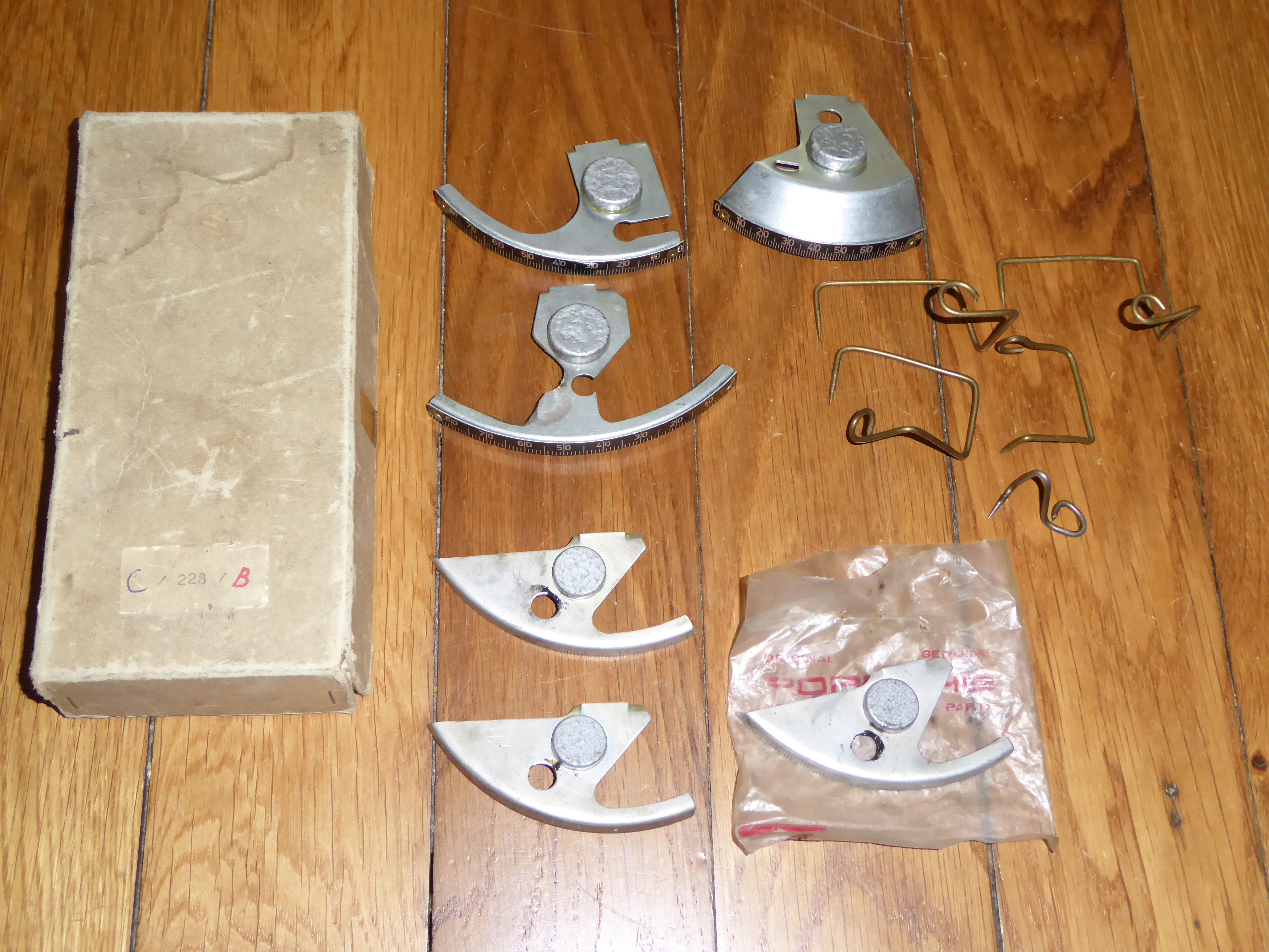

quelques photos pour illustrer
Les outils pour toutes versions 2L 2.2L 2.4 2.7L 3L
l'un d'entre eux a été modifié pour s'adapter sur des boitiers papillons de 2.4 ....
