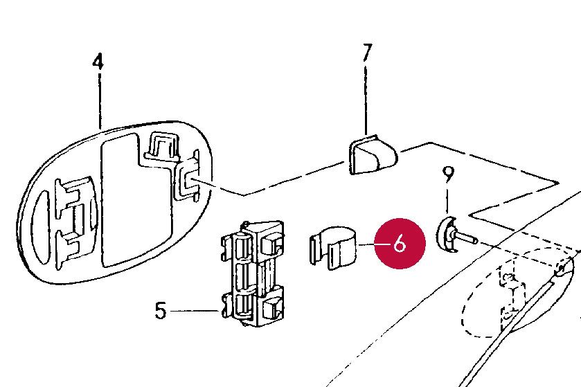

Depuis quelque temps je suis embêté lorsque je fais le plein : le volet de la trappe à essence refuse de rester ouvert
Est ce qu'un de vous à rencontrer ce problème et surtout est ce qu'il l'a résolu ?
Merci d'avance
Messages : 28585
dans la charnière il me semble qu'il y a une pièce en métal qui fait ressort, elle est peut etre tombée?
elle permet au volet de rester ouvert et d'y accrocher le bouchon

Messages : 26175
Pièce N°6
Ressort - ref 996.201.413.01 - 2.79€ttc
