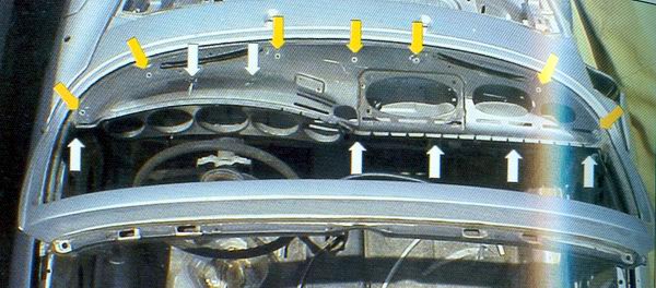

Au fait, le tableau de bord, il peut se sortir avec pare brise en place ? ou sont les vis ?
J'ai le Haynes que Nostalgia m'a prété, mais c'est pas si clair... qui a une tite explication ? les vis sont elles accessibles par la baille avant, vers les moteurs d'essuis glace ?
Merci.
Gilles
pour tomber le tbd il faut virer les vis qui sont accessibles par l interieur en passant par les compteurs par exemple , ainsi que celles situeés juste entre le pare brise et le debut du tbd coté ventilation,juste derriere le joint de pb coté interieur ))) j sais pas si je suis clair,j ai une photo ou l on voit les points de fixation mais faut que je remette la main dessus) sans oublier les vis plastiques qui ne necessitent pas un dévissage, mais une extraction plutot...virile)).... bien sur ,le pb enlevé facilite les choses)
en blanc les vis et en jaune les clips plastiques
[Edité le 20/2/2005 par steff5l6]

INSTUCTIF cette photo;)
BRAVOS
Messages : 47015
Photo extraite du livre "101 Projects for Your Porsche 911" de Wayne R. Dempsey
j avais pris la peine de faire la traduction en francais :D
